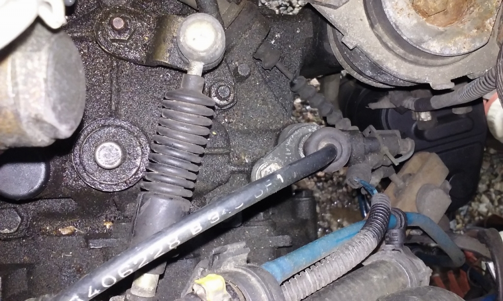

Depuis l'achat de ma Sporting il y a 4 mois j'ai un souci de sélection du 5ème rapport de la boite de vitesse.
Pour faire court, il n'y a pas le verrouillage franc des autres rapports et son emplacement est plus entre une 3 et une 5 sur une grille normale.
C'est comme si il n'y avait pas de butée à droite pour cette 5ème. On s’habitue vite à le trouver mais ca ne correspond pas à un fonctionnement normal.
Par contre en allant complétement à droite en butée, c'est nickel pour engager la marche arrière.
Pour celle-ci, le câble était toujours en place coté boite lors de l'achat:
Mais il n'était pas connecté au levier de vitesses, et pourtant ca fonctionnait
Cette semaine j'ai enfin mis un levier d'origine, connecté ce 3ème câble et... rien, toujours pareil :|

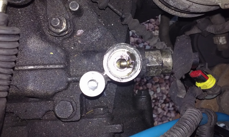

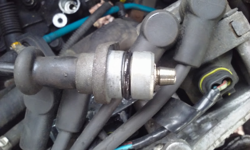

Voici le teton au bout du 3ème câble
Et son logement
J'ai du mal à croire que le teton puisse rentrer devant le capteur de marche arrière
Ceux qui ont viré ce troisième câble, vous n'avez rien fait d'autre? La 5ème passe tjs comme avant?

Messagepar Notch » Jeu 31 Déc 2015 18:11
Là c'est top.
La suppression du cable de verrouillage de MA ne change rien (les sei ne l'ont pas d'origine).
Pour ce qui est de ton pb de verrouillage de rapport tu as changer toute la commande de boite ?

Messagepar marvin » Jeu 31 Déc 2015 18:22
Oui, tout le levier, la partie métallique à sa base ainsi que les 2 rotules neuves

Messagepar Notch » Ven 1 Jan 2016 02:13
Alors il reste les cables détendus mais peut probable et en dernier lieu les fourchettes de boîtes usées.

Messagepar marvin » Ven 1 Jan 2016 13:02
on peut les retendre ces câbles?

Messagepar Notch » Ven 1 Jan 2016 14:12
Pas à ce que je sache.
