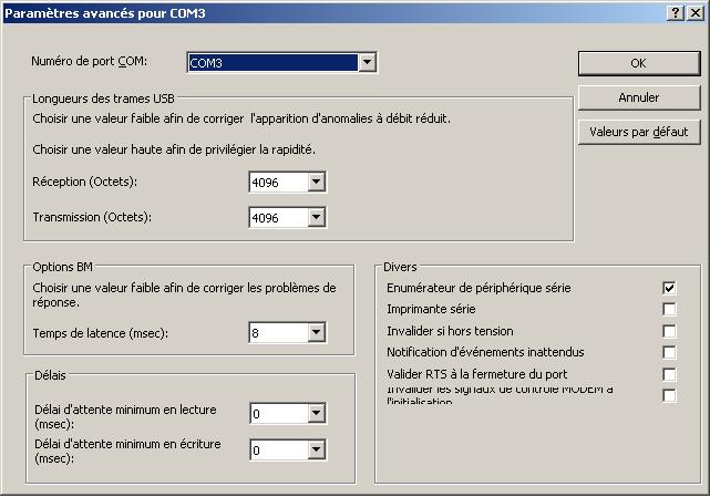

Tu dois aller dans le gestionnaire de périphérique et changer la valeur baud pour quelque chose de plus long.
Ton câble est très sûrement USB donc communique trop vite pour le boîtier. Du coup il dit que le boîtier de répond pas or il répond mais trop lentement.
Du coup il faut rallonger le temps de questionnement du logiciel et par conséquent du câble ...
Ton erreur est normale si tu n'as pas rallongé ce temps.

Re: Dialogue avec centrale (prise 3 broche)
Messagepar Notch » Ven 14 Mars 2014 11:23
Tiens Miquer voici un screenshot de ma config :
Messagepar Miquer » Ven 14 Mars 2014 11:56
Merci pour ces précisions, ça me donne une bonne idée des réglages à adopter, les miens ne sont pas bons. Je vais tester pendant le week end.
