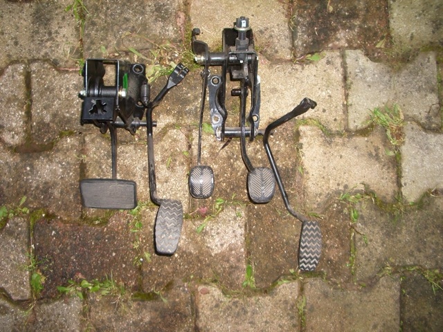

Messagepar Notch » Lun 2 Déc 2013 10:26
Regarde tu le vois bien en haut du pédalier de droite, avec la bague brillante :
