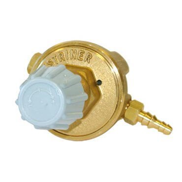

Pour le gaz, perso, j'ai actuellement un petit détendeur, avec bouteille jetable, mais oui, c'est pas terrible.
Le seul point positif, c'est que l'investissement de départ et peut onéreux, tu en trouve à brico depot et weldom.
Mais pour prendre mon cas, détendeur de gaz ouvert, quand je ne soudais pas, le gaz sortais quand même.
Tu finis rapidement une bouteille. Tu n'a aucun moyen réelle de savoir le niveau de la bouteille, ni de savoir ton débit.
Si tu prends en compte le faite qu'en plus tu achètes les bouteilles à 20€, ça te fait vite le prix d'une recharge pour une vraie bouteille à la longue.
Sans parler du faite que même si bouteille jetable, il faut les jeter en douce dans la benne à ferraille de la déchetterie, car en vrai personne ne veut les reprendre.

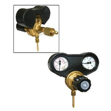

Pour le détendeur il faut un truc genre comme ça :
https://www.laboutiquedusoudeur.com/deb ... s-30l.html
Le régler à 18/20L/min c'est que je fais en général, ne pas descendre en dessous de 10L/min sinon porosité assuré.

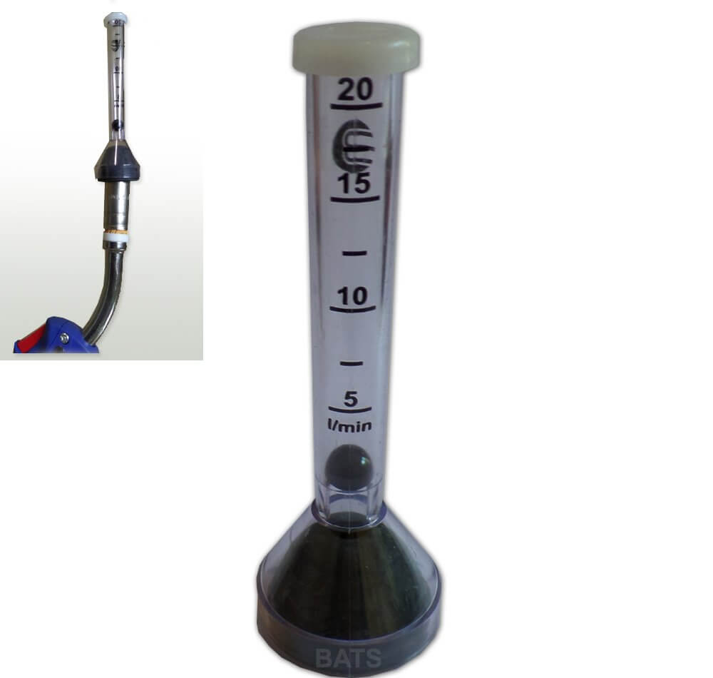

Et si tu es en mode précis, tu peux même utilisé ça pour être sur de ton débit de gaz,
https://www.laboutiquedusoudeur.com/pip ... inzel.html
