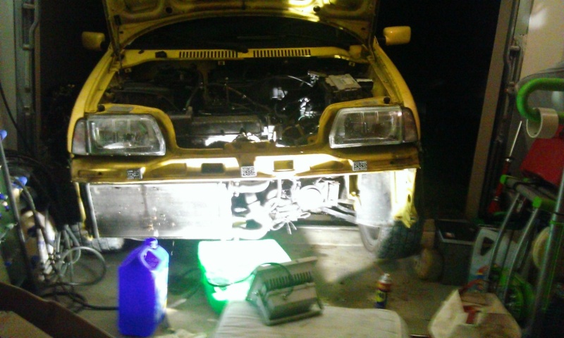

Je crois que j'ai la poisse.... la voiture chauffait, j'ai regardé ça: durit d'arrivée au radiateur de chauffage percée.
En démontant, l'embout du radiateur qui casse.
Je shunte le radiateur en attendant. Je purge tout ça... et voila que j'entends un petit pshitt en pressant une des durites du bas.
Me voila parti vers le calorstat: le joint est mort. Je le refais nickel, toujours la fuite.
C'est parti pour le démontage du PC pour y voir plus clair:

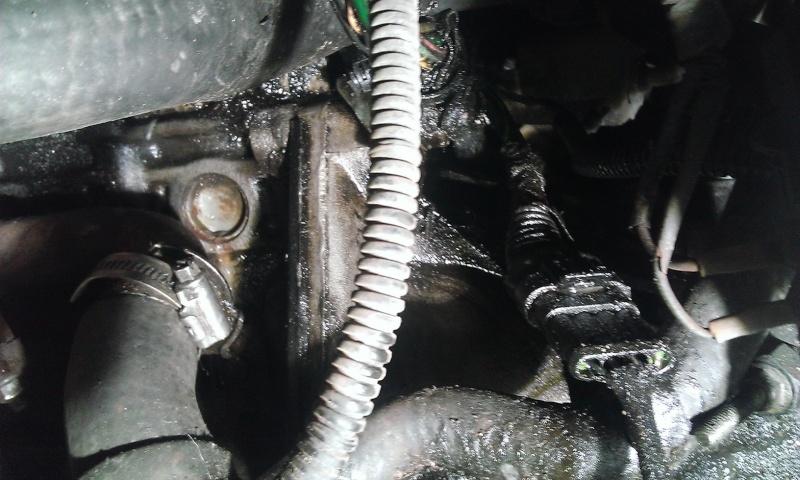

Et donc, après avoir refait le joint du calorstat et celui du couvre culbuteurs, c'est la pastille de sablage qui fuit:
J'ai cru voir sur le forum que ça coute trois fois rien, mais comment ça se change?
Merci de votre aide précieuse ;)

Tu la sors soit en passant par le milieu : tu la perce et tu la chope avec une pince.
Soit tu es plus délicat et tu la fait pivoter avec marteau et tournevis en tapant la tranche.
Attention a ne pas abîmer les portées sur le moteur car c'est que l'étanchéité se fait. Au remontage un peut de pâte a joint aide a faire l'étanchéité et ça ses remonte en force avec une douille de même diamètre et un maillet.
Elles sont légèrement conique pour être entrées en force.

Sinon, tu visses une...vis en plein milieu, et tu tires dessus. Sinon, la méthode Notch ;)

sinon en depannage pur, tu grattes avec un dremel, et tartines de colle epoxy ... ;) ;)

La technique Notch a super bien fonctionné: tournevis sur la tranche, 3 coups de marteau et c était fait. Une douille de 19 pour le remontage et ça ne fuit plus! Bien sûr, un peu de pate à joint au passage.
