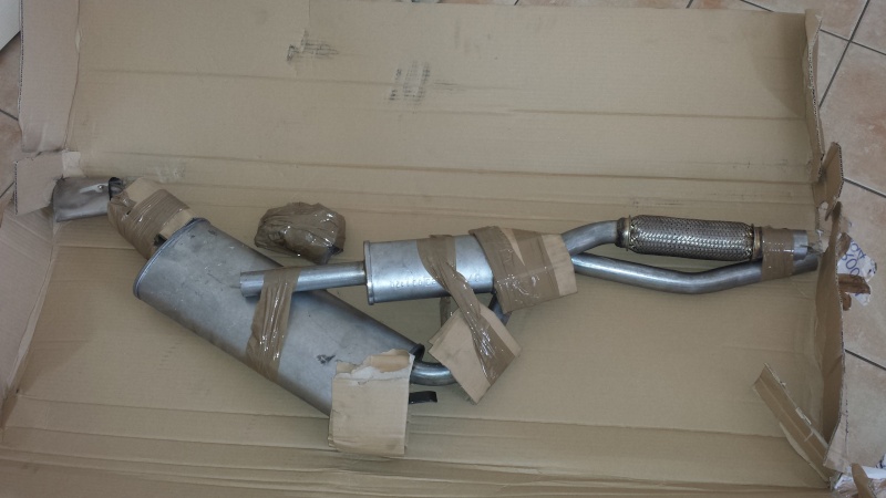

Messagepar pim » Dim 14 Juil 2013 12:38
J'ai reçus mon paquet d'échappement hier :
Le carton fermé :
Le carton ouvert :
Je part en vacances à la fin de la semaine donc mon paquet attendra mon retour pour la pause.

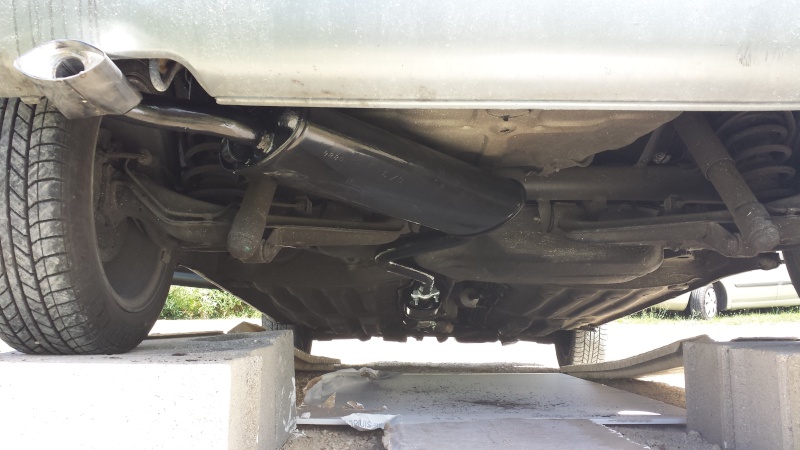

J'ai donc œuvré un peu et j'ai donc changé le pot.

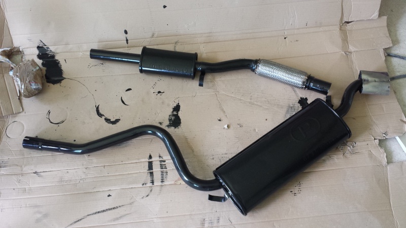

J'ai d'abord fait une jolie peinture noire haute température pour protéger le pot :

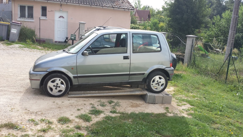

LE jour suivant j'ai mis la voiture sur une rampe de fortune, je dois dire assez pratique :

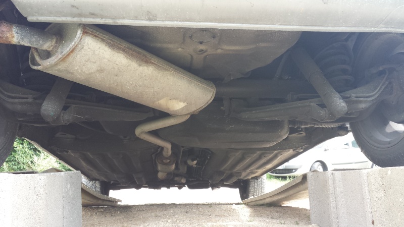

Une petite photo du dessous de la voiture avant travaux :

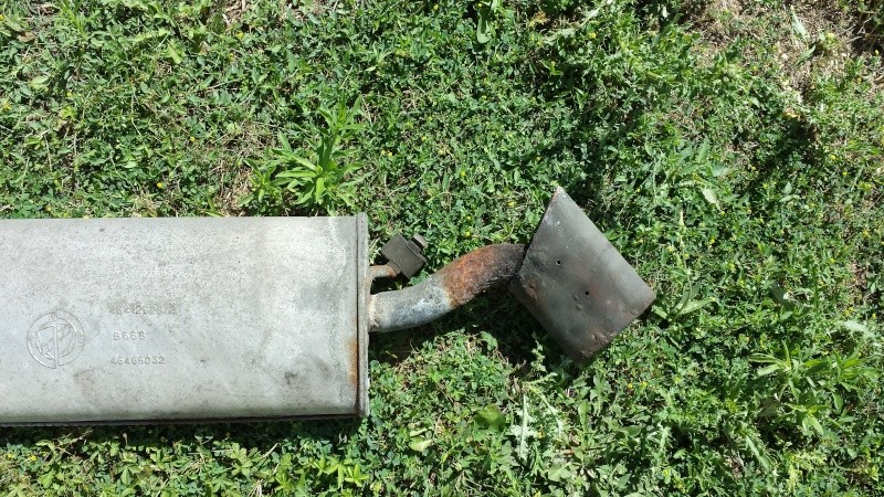

La partie bien malade et là c'est sans forcer, ça s'est enlevé tout seul (ouch ça fait mal :shock: ) :

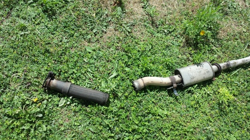

La partie un peu moins malade, quand on le bouge ça fait un peu jouet pour enfant genre bâton de pluie:
Et maintenant au bout de 2 heures de travaux :
Et voilà la voiture ne fait plus de bruit de formule 1 et ça c'est plutôt bien :D .
