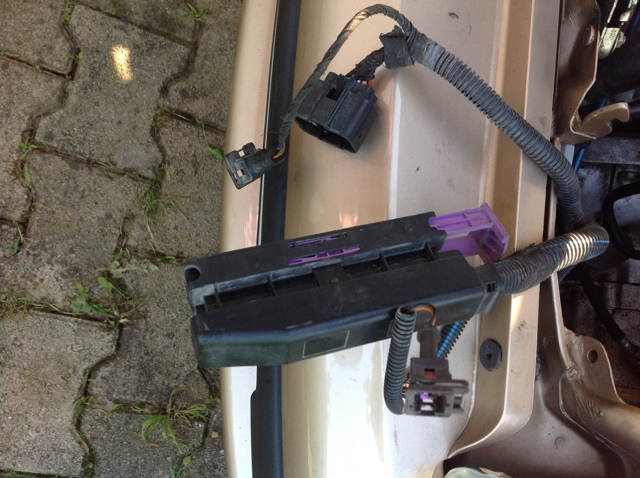

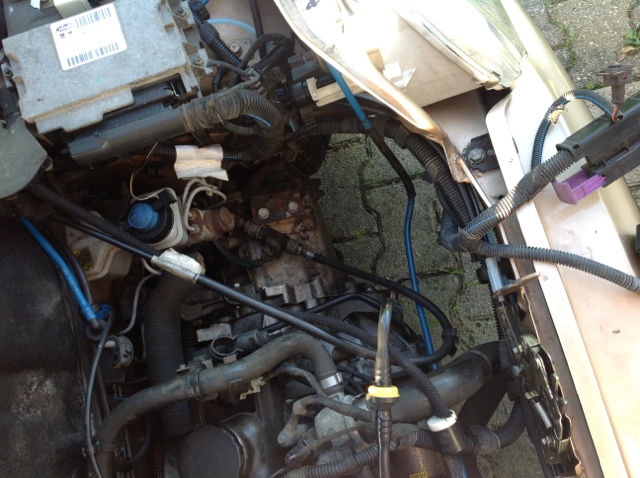

Voilà ou j'en suis pour l'instant :

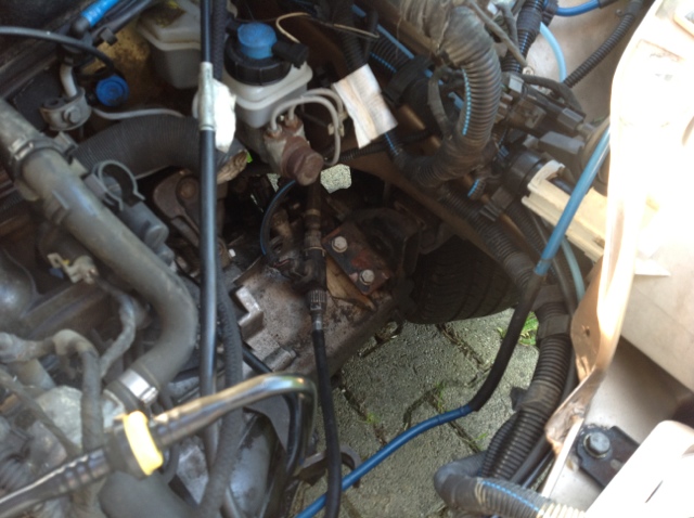

L'ECU et le groupe de commande d'embrayage ont dégagés
Le capteur de vitesse (en fait un capteur de tour + une rallonge sur le câble de boîte classique)
Depuis il a dégagé
Du coup sans le groupe électro hydraulique de l'embrayage ni le canister ça fait tout vide

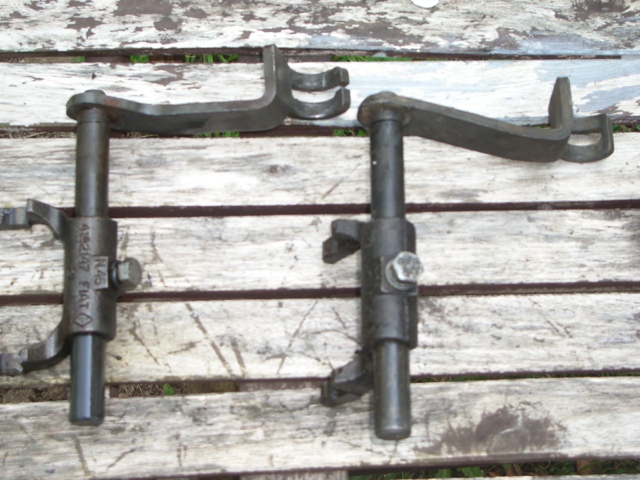

Euh ouais fait encore tomber la boite pour changer la fourchette de boite et mettre en place le câble d'embrayage, car avec les palpeurs de rapport il ne passe pas ! Ils sont en plein milieu du chemin les cons !
Mais tout le reste est presque en place.

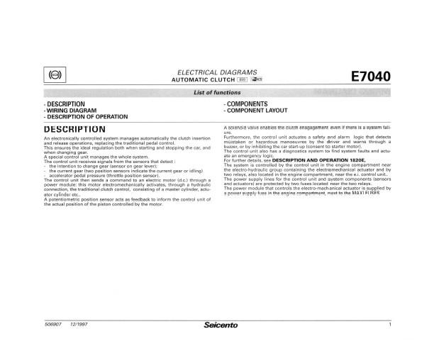

Je te sors le WIring et je te pose l'iso du CD du repair manual.
Edit :
ISO du CD : http://slm38.free.fr/pdf/citymatic/Seic ... Manual.nrg
Electronic Systems

ce qui est curieux, je ne trouve pas ( je suis un peu out ce soir) le schema gestion moteur associé a la BVA, c est quelle page du dernier pdf ?
Re: Citymatic en manuel
Messagepar Notch » Mar 2 Juil 2013 22:12

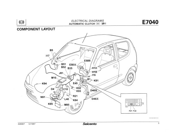

C'est a partir de la page 35.
Apparemment le gestion moteur est dissociée de la gestion de l'embrayage d'où les 2 ECU est les capteurs en double.

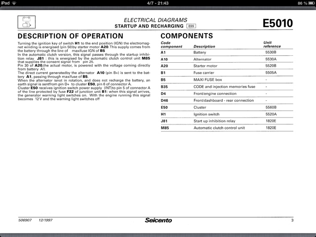

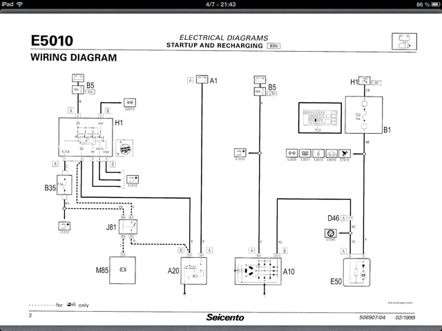

Si tu regarde sur le schéma engine statup page 6 tu remarque le montage parallèle entre le neiman et le démarreur.
En switch ans le relais j81 ça pourrait être bon mais j'ai un gros doute.

je suis en train de lire "engine clutch " sur electonic systems
je l imprime car, sur papier c est plus clair pour moi

ola, si ca demarre pas avec le M85 (gestion BVA) debranché,
fais comme tu as dit, ponter les bornes 87 & 30 Du J81
ce qui est curieux, sur la gestion moteur, je ne le trouve pas,
aussi, la broche 23 M85 ( je parle avec la doc E7040 506907 page 2) est reliée au M10 par la broche 23, or, je le la trouve pas, c est un temoin "ie"
si ca marche pas, je vais creuser un peu plus profond .. :roll:

Donc j'ai essaye le shunt sur j81 entre 30 et 87, c'est une piste mais le moteur ne s'est pas lancé et tout le tableau de bord c'est éteint.

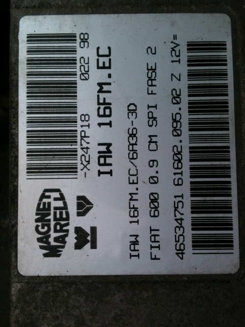

Je vais aller regarder le num de l'ECU moteur pour vérifier.
Messagepar Notch » Mer 3 Juil 2013 19:59
Voilà la photo de l'ECU moteur
Il en existe un second IAW 16FM.ED.6A36-3F

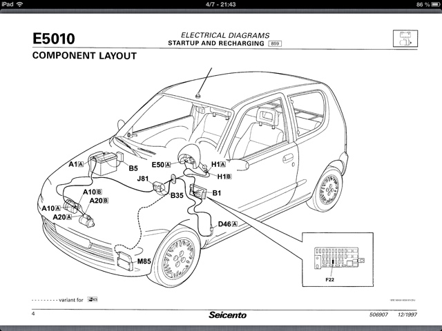

Regarde le shema de démarrage :
Messagepar Notch » Jeu 4 Juil 2013 21:15
Bon je pense qu'on est en bonne voie.
Donc j'en reviens au relais J81 du coup.
Donc j'ai un câble de bonne section 3mm2 environ qui arrive (rouge) il a du 12 v au contact clé. J'en un autre gros rouge et bleu qui répare du relais et arrive direct au démarreur.
J'ai aussi un rouge et noir plus fin qui a 12 v au contact. Et enfin un violet qui n'a rien.
Donc je vais explorer cette piste plus avant et switcher les batteries avec la mienne avant que celle de la sei ne se décharge complètement.

Messagepar Notch » Mar 9 Juil 2013 18:27
Bon Ben faite c'était le cardan droit mais la tôle de protection inférieure dont un boulon est coincé entre le cardan, le collecteur d'échappement, la sonde lambda et bien sur le bloc moteur.
Du coup boîte tombée, fourchette changée et en effet y a une différence d'angle assez impressionnante.
Les photos dans la soirée.

Messagepar Notch » Mar 9 Juil 2013 21:50
Bon pour la fourchette on voit bien la différence entre la citymatic agauche et la sx a droite, l'angle n'est pas du tout le même.
