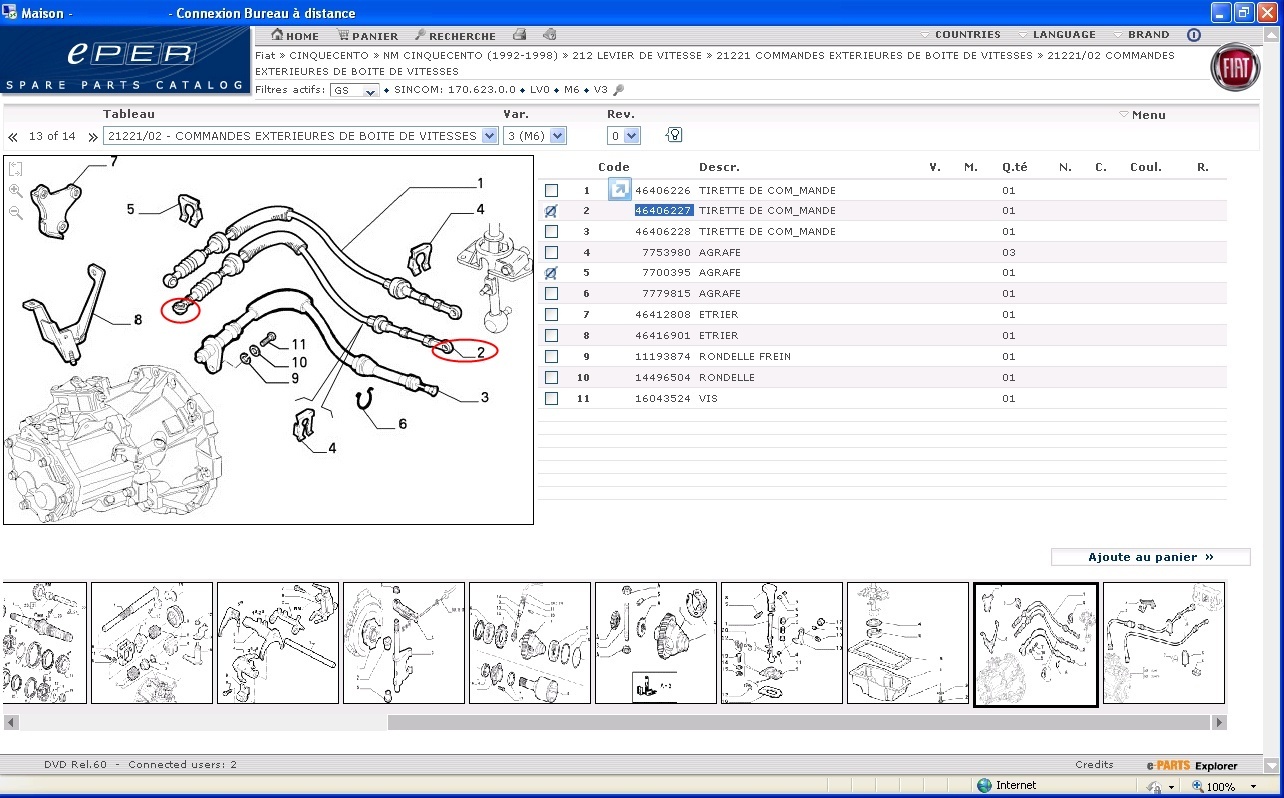

J'ai bien l'impression que c'est la sécurité de MA qui bloque et sur eper je n'arrive pas a comprendre le schema.

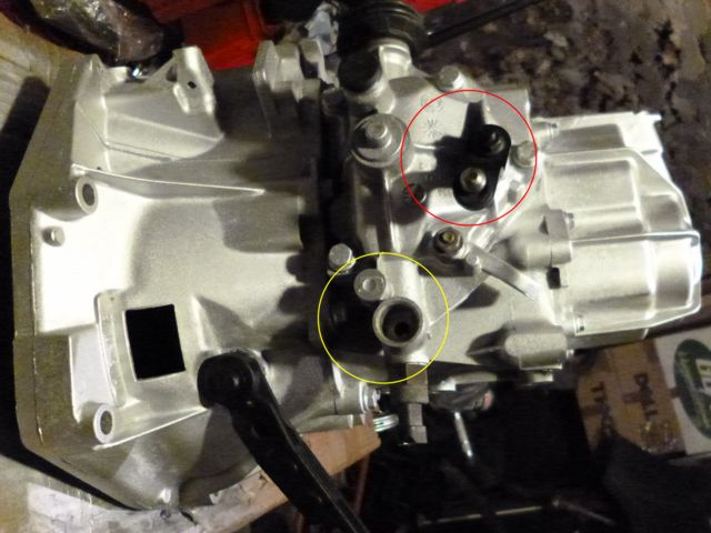

Hello Notch,
Voici une photo de ma boite :
Dans le cercle jaune, normalement y'a un câble tout fin fixé par une vis héxa (clé de 13 mais là c'était bouché pour le coup de peinture ;) ) et c'est actionné en poussant le levier vers le bas. Vois si tout est en place en retirant le soufflet du levier.
Dans le cercle rouge, quand tu mets le levier en bas à droite pour passer la MA, ça emmène cette rotule vers le longeron (donc vers la droite sur la photo)
Moi, niveau cercle rouge, le câble de masse était donc entre la commande de cette rotule et le longeron, et il manquait un chouille pour enclencher la MA.
Si ça peut t'aider ;)

Bon donc c'est la rotule en rouge sur ta photo jeje qui ne va pas au bout de la course lorsque je la pousse a la main et que j'actionne l'autre mouvement (celui avec la baselotte dessus) j'arrive à passer la vitesse.
Donc ça semble venir du câble. Y a t'il un moyen de le régler ?

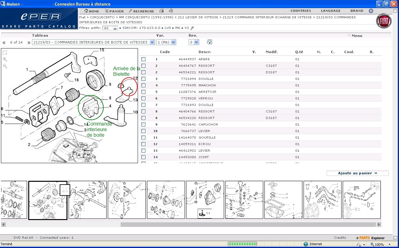

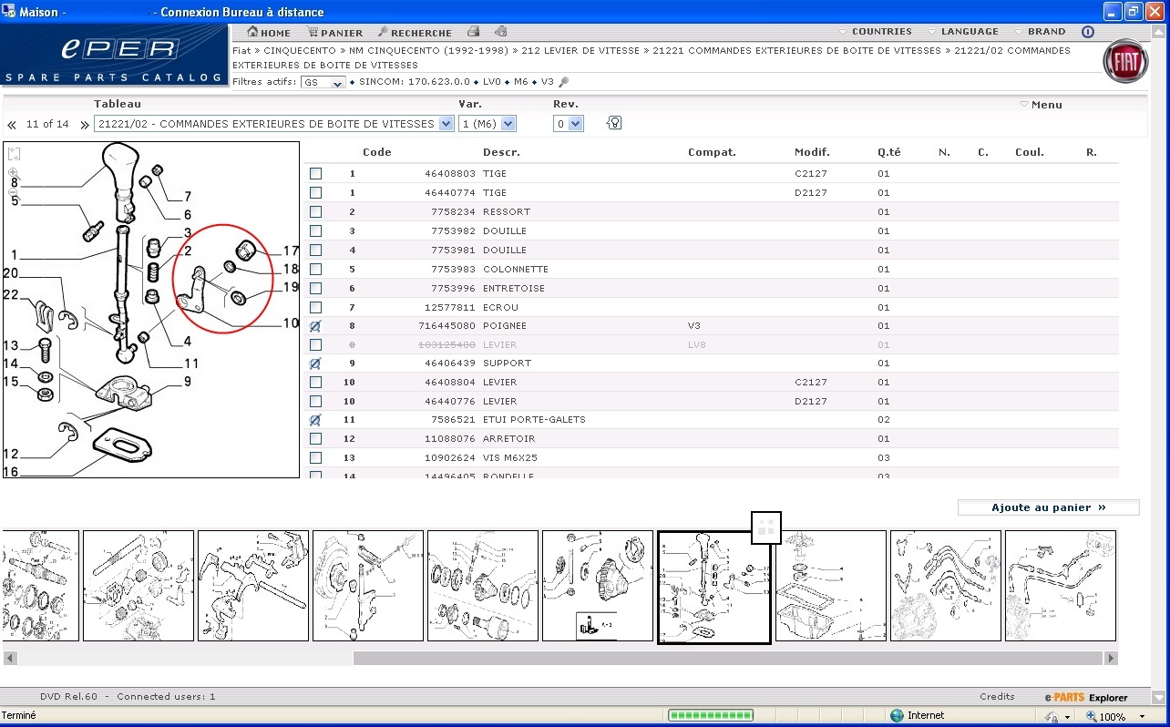

J'ai essayé de résumer un peu ce que j'ai pu voire :
Salut à tous,
Bon je solicite votre aide car je n'arrive pas à résoudre un soucis sur ma cahouette !
Donc depuis la mi-janvier, la marche arrière ne passe plus.
Je vous explique le pb j'ai donc une biellette qui ne termine plus sa course : -celle en rouge sur la photo- il manque 5 mm
Elle commande une fourchette à l'intérieur que l'on voit ici :
Qui elle même est actionnée via une tringlerie depuis le coté du levier de vitesse :
Ma question est donc, les autres vitesses passants sans accro, ma boite est elle morte ? Cela pourrait-il venir de mon embrayage ? ou bien la tringelerie est HS ?
