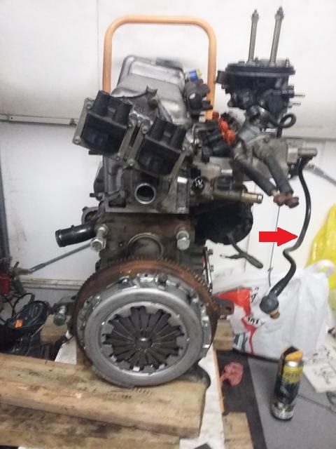

j'ai la durite de "depression" (j'en sais rien lol) qui est pincée.
Je ne l'ai pas changée et j'ai donc utilisé celle du moteur pour me rebrancher sur le servo freins ...

Par contre pour ma "durite" plier c'est grave docteur ?
