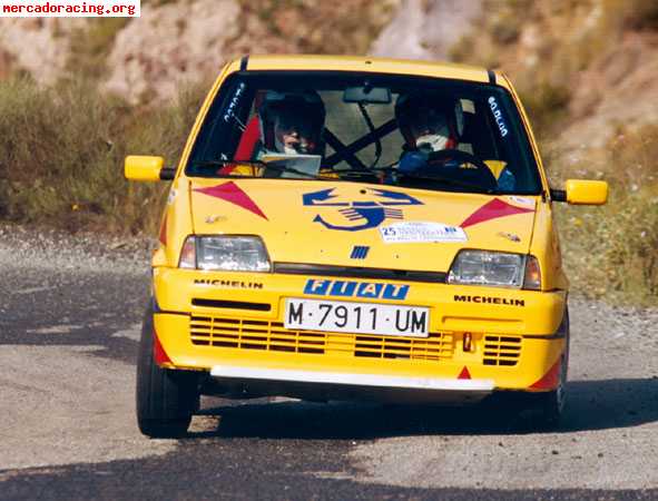

Messagepar Notch » Jeu 16 Jan 2014 11:51
Peux tu poster des photos du roulis que tu décris, car même les Kitcar prenaient pas mal de roulis ...
Image ....
